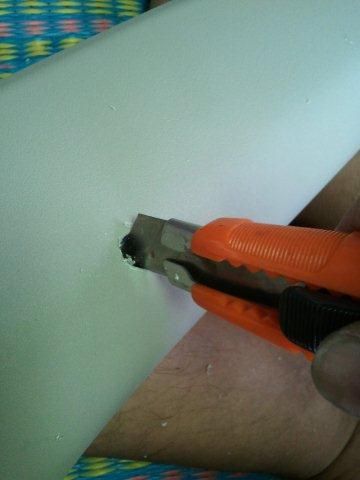

หาตำแหน่งได้แล้ว  เลยจัดการใช้คัตเตอร์หมุนเจาะให้เป็นรู

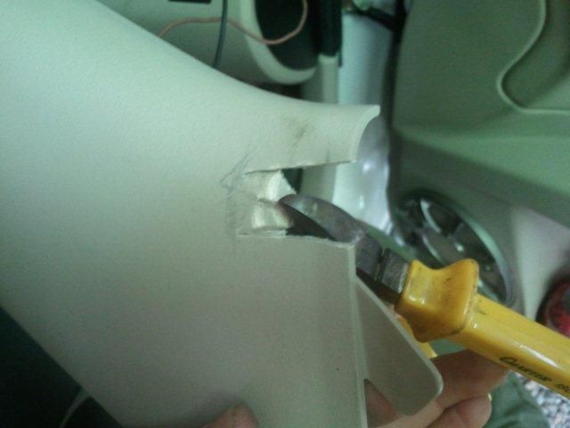

และเซาะร่องให้สายลงได้สะดวกหน่อย   จึงหั่น  ตัด  แต่ง อีกเช่นเคย   บอบช้ำอีกแล้ว เจ้าแมวป่าของฉัน
ได้ร่อง  สมใจ ล่ะ
