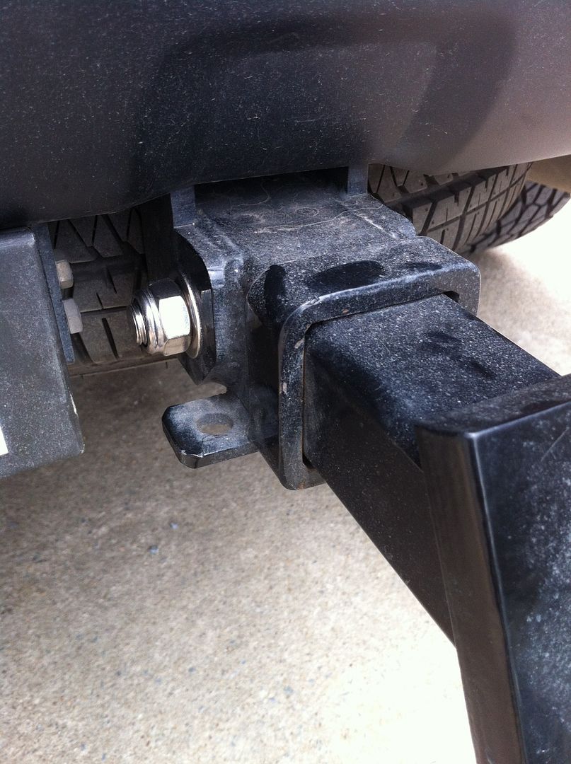

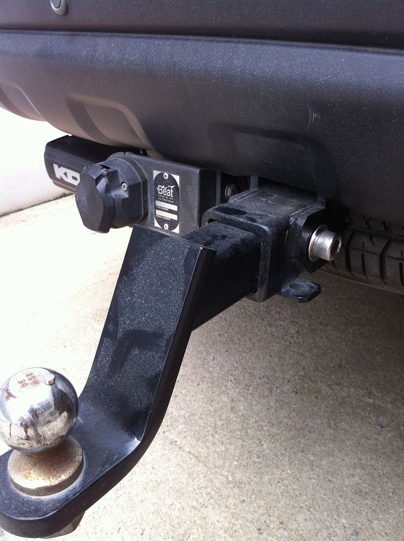

หลังจากที่ได้รับ "น็อตล็อคหางเต่า" จากพี่ม่อนมาเมื่อวันเสาร์....เมื่อวานนี้ได้ฤกษ์การติดตั้ง.....โดยการติดตั้งนั้นไม่ง่ายนัก เนื่องจากเวลาหมุนน็อตตัวเมีย น็อตตัวผู้จะหมุนตามไปด้วย.....ลองหาหกเหลี่ยมขนาดที่จะใช้เอามาล็อคน็อตตัวผู้ไม่ให้หมุนก็หาไม่ได้ (สงสัยต้องไปหาแถวคลองถม)....เลยไปหาน็อตหัว 6 เหลี่ยมมาใช้แทน.....โดยใช้น็อตเบอร์ 14 ใส่เข้าไปที่หัวน็อตตัวผู้ แล้วเอาประแจล็อคจับที่หางน็อตเบอร์14...จากนั้นก็เอาประแจเบอร์ 24 ขันน็อตตัวเมียเข้าไปเท่านี้เป็นอันเสร็จพิธี
ขออภัยที่ไม่ได้ถ่ายรูปตอนติดตั้ง มานึกได้ว่าต้องถ่ายรูปก็ตอนติดตั้งเสร็จแล้ว....หลังจากติดตั้งเสร็จแล้วลองพยายามหมุนออกมา....ปรากฎว่าถ้าไม่มีอุปกรณ์ที่เหมาะสมหมุนไม่ออกแน่นอนครับ....ดังนั้นถือว่าป้องกันพวกมือบอนไปได้ระดับหนึ่ง....ถ้าจะมีใครขโมยได้ แสดงว่าต้องมีอุปกรณ์มาครบจริงๆ ซึ่งขโมยทั่วๆไป รวมถึงขโมยที่ชอบขโมยยางอะไหล่คงไม่ได้พกอุปกรณ์พวกนี้มาด้วยแบบครบๆแน่นอน.......คราวนี้ถ้าหาย ก็คงต้องยอมครับ
งานนี้ขอบคุณพี่ม่อน สำหรับไอเดียแจ่มๆ และยังอุตสาห์วิ่งไปจัดหาซื้อมาให้ครับ

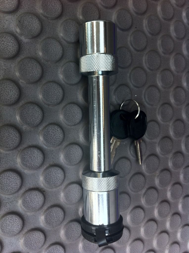

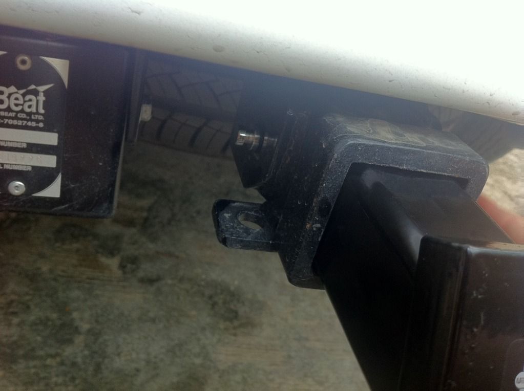

วันนี้ผมลองไปตัวนึงมา แต่ใส่ไม่ได้มันสั้นไป(รถผมตั้งใจไม่ติดถาวรไม่งั้นคงต้องติดน๊อตแบบพี่ม่อนซะแล้ว)

งั้นพี่มอนเอาเหล็กสลักเดิมไปขยายรูเลยครับ....แล้วหาล็อคมาคล้อง...ง่ายๆครับ จบเลย....ไปตามร้านท่อไอเสียให้เขาขยายรูให้ก็ได้ครับ....ร้านท่อไอเสียมีอุปกรณ์น่าจะทำได้ไม่ยากครับ.....ผมเคยเจอคันนึงทำแบบนี้...ไอเดียแจ่มดีครับ...ประหยัดด้วยครับ เพราะเสียค่าแรงนิดหนึ่ง กับตัวล็อคไม่กี่สิบบาท  :L2736: :L2736:

  จากที่ได้คุยกะพี่บอล เลยลองไปดูตัวจริงมา เสียดายสั้นไปหน่อย

คิดไว้เหมือนกานครับ แต่กลังกุญแจมันตีกับกันชน จนเสียงดัง

อยู่ที่รูตัวสลักที่ไปขยายครับ....ถ้ารูไม่ใหญ่จนเกินไปไม่น่าเกิดแบบนั้นครับ.....งั้นพี่มอนก็หาซื้อตัวล็อคไปก่อน แล้วค่อยไปขยายรูก็ได้ครับ จะได้ให้เขาขยายให้ขนาดมันไม่ใหญ่หลวมเกินไป

:sd23: ขอบคุณคร๊าบบบ พี่ตาม ถ้าหาไม่ได้คงต้องทำตามนั้นซะแล้ว

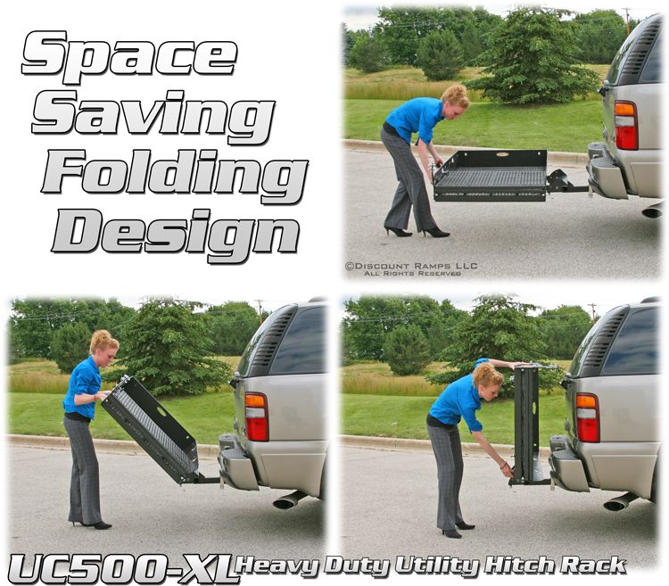

มีอีก....ของเล่น  :L2906:

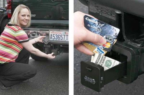

ผมชอบอันนี้จริงๆเลย ตรูดดำๆแบบรถผม ผบ ไม่กล้ามาเปิดดูแน่  :sd42:  :L2905:  :L2901:

 :L4365: :L4365: :L4365: คิดใช่ไหมคร้าบ  :L2739:
