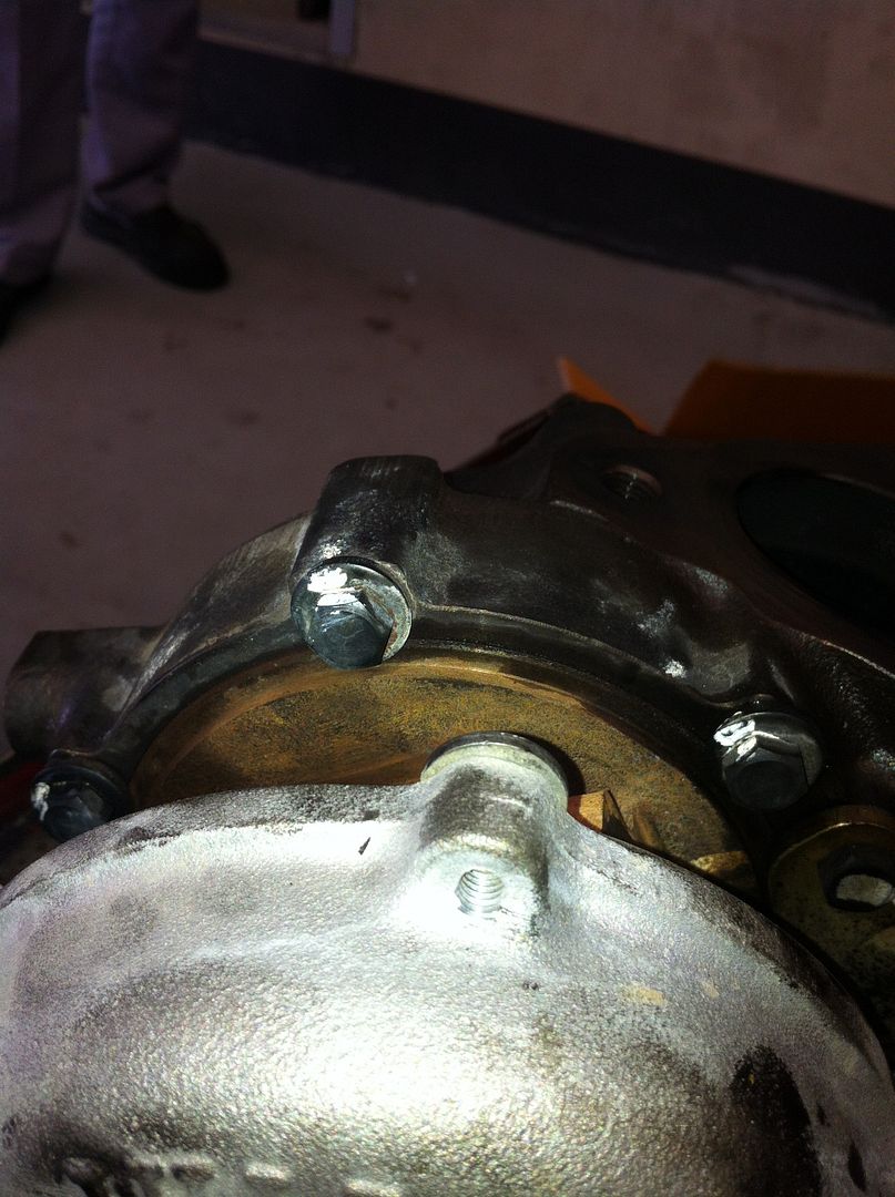

เทอร์โบรุ่นเดิม กับรุ่นใหม่สังเกตุไม่ยากครับ....สังเกตุที่น็อตหน้าแปลนด้านอัดอากาศ (ด้านที่มีท่ออากาศวิ่งเข้า)....ถ้าตัวรองน็อตเป็นแหวน แสดงว่าเป็นรุ่นเดิม แต่ถ้าตัวรองน็อตเป็นแผ่นโลหะใหญ่กว่าแหวน รูปร่างคล้ายๆ 4 เหลื่ยมคางหมู....อันนั้นเป็นรุ่นใหม่ที่ปรับปรุงแล้วครับ
พี่ต๋อง ถ่ายรูปเทอร์โบมาก็ได้ครับ เดี๋ยวดูให้

พี่ต๋องครับ ขอรูปสุดท้ายแบบชัดๆนิดครับ ใช้แฟลชหน่อยครับ เห็นฐานน็อตไม่ชัด เดี๋ยวบอกผิดซวยเลย

Turbo รุ่นเดิมก่อนปรับปรุงครับพี่ต๋อง ลองเข้าเคลมดูครับ ที่0ไม่รู้หรอกครับเรื่องเคลมมาแล้ว ประวัติการเคลมพี่อยู่ที่0เดิมกับ MMTH ถ้าตอนทำเรื่องเข้าไป MMTH ไม่รื้อค้นประวัติมากๆ น่าจะผ่านครับ

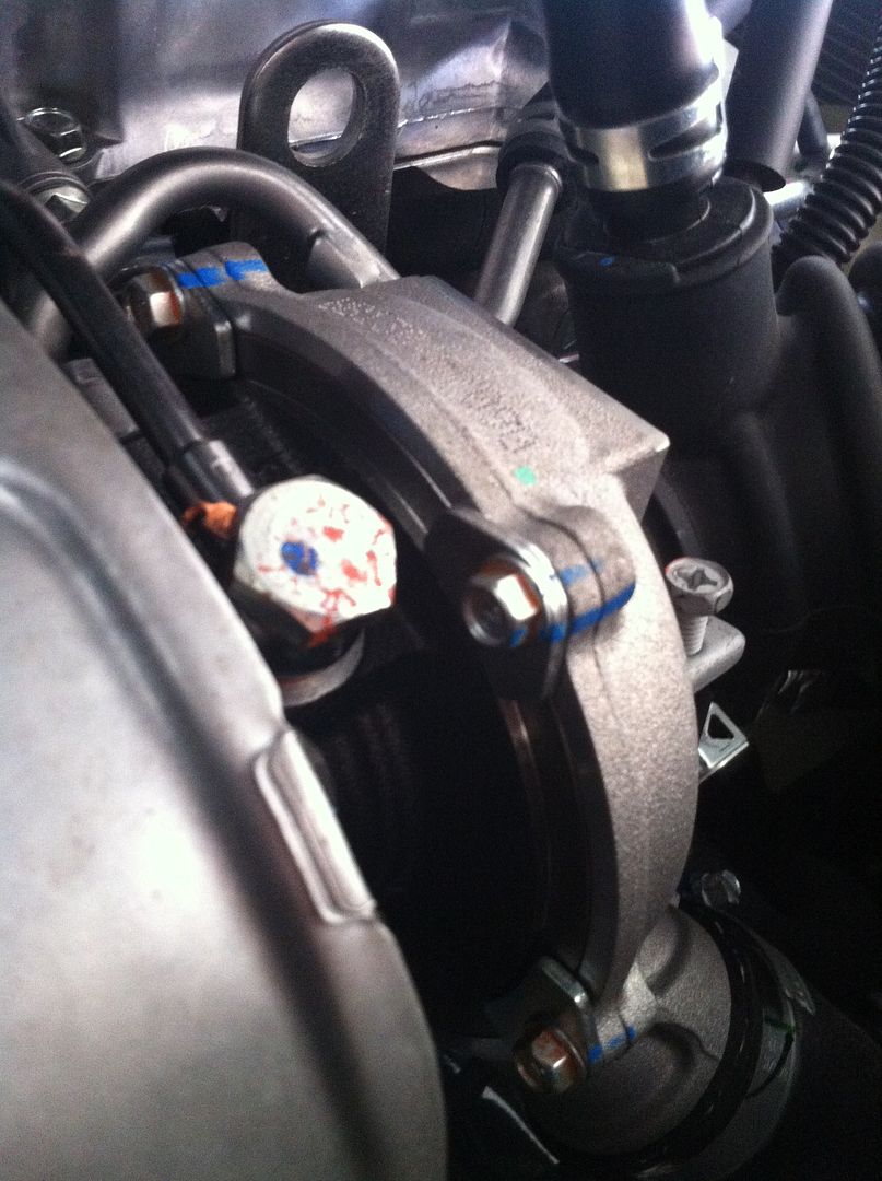

วันนี้เข้าไปเพื่อเปลี่ยนเทอร์โบแล้ว....ยังเข้าไปเช็ค70000 ด้วย.....เข้าไปคุยกับช่าง ช่างบอกว่าเดี๋ยวขอเปลี่ยนถ่ายน้ำมันเครื่อง น้ำมันเฟืองท้าย (อันนี้สั่งเพิ่ม) ให้ก่อน...แล้วค่อยถอดน้องโบ.....ก็เลยยังไม่ได้เห็นน้องโบใหม่......เดินวนไปวนมา.....ไปเห็นน้องปาขาวเพิ่งมาใหม่จอดสงบนิ่งอยู่คันนึง.....เลยไปถามเซลขอดูรายละเอียดวันประกอบรถ....ปรากฏว่าเป็นรถที่ประกอบเดือนมีนา 56 ........ ได้การละ.....อยากเห็นมานานแล้ว น้องโบ 2013 ที่เขาว่ากันว่าแก้ไขเรื่องรั่วแล้ว.....เลยจัดการเปิดฝากระโปรงส่องหอยดูหน่อย.......เรียกฝ่ายอะไหล่มาดูแล้วชี้บอกวิธีการดูโบ 2013 ว่าดูอย่างไร (ฝ่ายอะไหล่ยังดูไม่เป็นนะครับ)
อันนี้เป็นภาพของน้องโบว์2013 สังเกตุที่ฐานน็อต จะไม่เป็นแหวนนะครับ แต่จะเป็นแผ่นเหล็กรูปร่างคล้าย 5 เหลี่ยมมาแปะไว้แทน เพื่อสร้างแรงดันให้การขันแน่นที่น็อตให้กระจายทั่วหน้าแปลน
