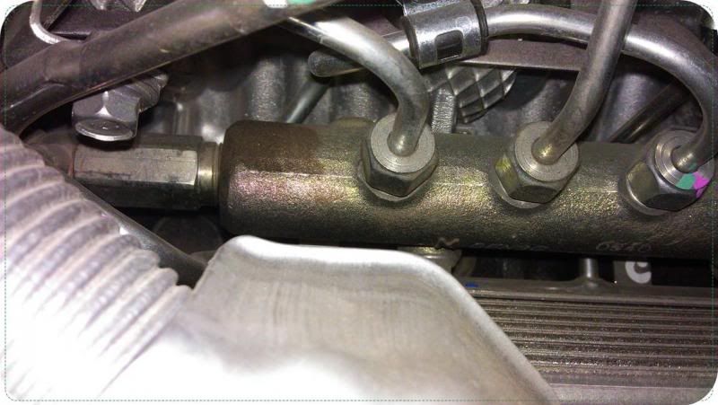

ขอดูรูปตรงท้ายรางที่บอกว่ามีคราบน้ำมันหน่อยครับ  ถ้าไม่แน่นสามารถเอาประแจขันให้แน่นได้และถ้าไขจนแน่นแล้วยังมีอาการอยู่อีก  เข้ามามิตติ้งจะให้พี่ต้อมเปลี่ยนท้ายรางให้ใหม่และขอตรวจสอบละเอียดหน่อย  โดยพี่ชินต้องมาล่วงหน้า 1 วันเพื่อตรวจเช็คและวันรุ่งขึ้นเก็บอาการก่อนกลับครับ
ครับพี่นะ...พอดีผมอยู่อุบล ครับ รถอยู่บุรีรัมย์ เดี๋ยววันหยุดนี้จะถ่ายรูปมาโพส ครับ ..พอดีกลับมาลืมถ่ายรูปซะงั้น
พยายามจะถ่ายรูปตรงท้ายราง แ่ต่ถ่ายไม่ได้ เพราะ ตัว เครื่อง vg มันคับแคบเหลือเกิน
ผมเลยพยายามล้วงมือเข้าไปสัมผัสตรงท้ายราง ที่สงสัยว่ารั่วนี่ ชักไม่แน่ใจแล้ว เพราะดูเหมือนว่าจะไม่มีคราบน้ำมันเลย แต่มันมีลักษณะ วาว ๆ ตรงเกลียวตัวท้ายร้างมันดูสีวาว ๆ ใหม่มาก ๆ
ก็เลยสงสัยว่าจะรั่วหรือเปล่า  :L2761:

ไม่ถอดแบตก็ถ่ายรูปได้ครับพี่ตุ้ย พี่ชิน ตามนี้เลยครับ ผมถ่ายมาแล้วด้วยมือถือครับ
มันมี Trick เล็กๆน้อยครับ
ก่อนอื่นก็เล็งๆก่อนว่าเราสามารถเอาโทรศัพท์สอดไปถ่ายได้เหลี่ยมไหน
แล้วก็ประมาณระยะทางจากกล้อง ถึงท้ายรางว่าห่างประมาณเท่าไร แล้วจำไว้
ยกโทรศัพท์ ออกมา Focus วัตถุด้านนอกด้วยระยะทางที่เราจำไว้เมื่อข้างต้นครับ
แล้วก็สอดโทรศัพท์กลับไปที่เดิม แล้วก็กด Shutter เท่านี้ก็ได้รูปแหละครับ
อ้อถ้าแสงไม่พอก็เอาไฟฉายมาส่องช่วยได้นะครับ
ส่วนรูปที่ผมถ่ายมา ในโทรศัพท์ผมสามารถเปิดไฟ Flash ค้างไว้ได้ก่อนถ่ายรูปได้เลยไม่ต้องใช้ไฟฉายช่วยครับ
