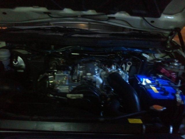

เริ่มลงมือถอดด้วยประสบการณ์
ถอดซ่ะเห็นใส้เห็นพุง  ไปหมด  ยังซิงๆฟิตปั๋งเลย(เพิ่งปีแรกเอง  กับระยะทาง 20000 โล)
Sticker บ่งบอกว่าเด็กรัชดา  อิ  อิ
อุปกรณ์หลังจากวัดตวงสโตคน้ำมัน  test  นำมาวางล่อตาอยู่ข้างหน้า
หัวเบอร์นี้นะเหรอ  ที่เขาว่ากันว่าดี  เอ้าดีก็ดี
ตั้งตระง่าน  เรียงหัวกันเป็นแถว   เชอะ เชอะ
กว่าจะเสร็จเล่นไป 4 ชม.  จริงๆ    งานเนียน  มากๆ
เป็นอันเสร็จขั้นตอนเรื่อง แมคคานิค
***ต่อไปไปว่ากันเรื่องอิเลคทรอนิค กันต่อ

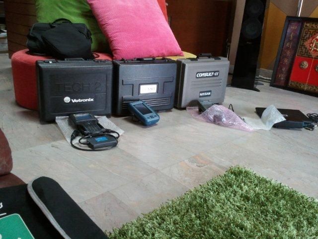

เครื่อง Clear DTC Code พร้อม
เครื่องมือวิเคาระห์เครื่องยนต์
ปรับจูน ตรวจปรับ ทดสอบกันไปตามหลักการ

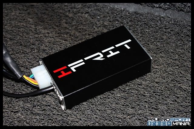

แบบที่ 1 :  กล่อง Controlor  อย่างเดียว
ก่อนการติดตั้ง
         -   ตรวจสอบค่าต่างๆและการทำงานของเครื่องยนต์ ( 15-30 นาที )
         -   วิเคราะห์ ปรับแต่งแก้ไขความผิดปกติ  ก่อนติดตั้ง (ถ้ามี)

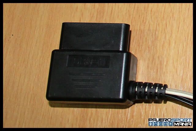

         -   ทำการติดตั้งกล่องแบบ plug  ไม่มีการตัดสายไฟใดๆ   ใช้ต่อไฟจาก port OBD
การปรับจูน
        -   ที่ทดสอบและลองเล่นกันมาคือ กราฟสูตร 15  (ลองจนกว่าจะพอใจที่สูตรนี้ )
ผลการใช้งาน
การออกตัวดีกว่าเดิม  อาการรอรอบลดลงอย่างเห็นได้ชัด  มีความกระชับกระเฉงในการออกตัวและมีอาการดึงให้รู้สึกแตกต่างจากเดิม     การขับต่อเนื่องเปลี่ยนเกียร์แบบนุ่มนวลช่วงกลางไหลต่อเนื่องดีกว่าเดิมมาก   ความเร็วช่วงเลย 130 ไปแล้ว  ค่อยๆไหลขึ้นแบบเบาเท้าโดยไม่ต้องเค้นแต่อย่างใด  ความเร็วปลายไหลยาวต่อเนื่อง  150-160-170 ได้ดีกว่าเดิมมาก    ของเดิมเมื่อเลย  130  จะเริ่มช้าลง
จังหวะ Click down
สามารถเล่นได้ปกติแบบรถเกียร์ auto    การกระแทกคันเร่งไม่มีร่วง   สามารถตอบสนองตามอารมณ์การขับขี่ที่เป็นธรรมชาติมากกว่า ทุกจังหวะของการเร่งแซงในช่วง  60 -  80 -100 เป็นไปอย่างไม่ต้องรอรอบ   ตอบสนองเท้าได้ดี  ความเงียบของเครื่องยนต์และเสียงเขก   พบน้อยมากและเครื่องยนต์ทำงานนิ่งดีไม่มีสวิงรอบเดินเบาไม่ว่าจะจูนอย่างไรก็ตาม

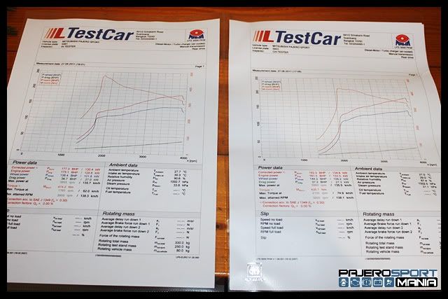

การขึ้น Dyno ครั้งนี้ แม้กระทั่งทีมงาน ติดตั้ง ก็ยังไม่รู้มาก่อนว่าเรา 2 คนแอบไปขึ้นเองมาเรียบร้อย
เพราะฉะนั้น นี่ไม่ใช่ผลจากการที่ทางทีมงาน iFrit เตรียมตัวปรับจูนไว้ล่วงหน้า เพื่อการปรับแต่งกราฟให้สวย
หรือเพื่อการปรับค่าแรงบิดแรงม้าให้สูงๆสำหรับการขึ้น Dyno
ผลที่ได้ของรถผมและรถพี่นะ ในแบบ step 3 ที่จูนจากความรู้และการทำการบ้านมาอย่างหนักของทีมงาน iFrit
บวกกับความรู้สีกจากการบอกเล่าจากการขับขี่จริงๆ ของทั้งผมและพี่นะ เพื่อการปรับเปลี่ยนค่าการจูน
ผลที่ได้ ของผมทางขวา ของพี่นะทางซ้าย step 3 เหมือนกัน แต่หัวฉีดคนละรุ่นกัน
รถของผม แรงบิดสูงสุด 426.7 ที่ 2,135 rpm
แรงม้าสูงสุด 183 BHP  ที่ 3,860 rpm
รถของพี่นะ แรงบิดสูงสุด 474.2 ที่ 1,765 rpm
แรงม้าสูงสุด 177.3 BHP  ที่ 3,855 rpm

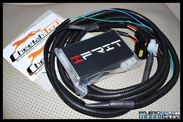

ทำความเข้าใจกับกล่องข้าวน้อย ภาค 2 กันซักเล็กน้อยครับ

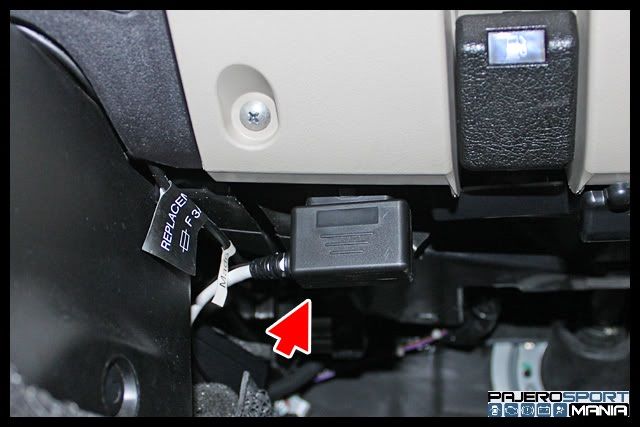

ในชุดจะประกอบไปด้วย กล่องกับชุดสายไฟที่เป็นแบบปลั๊กเสียบ
เวลาติดตั้งก็จะทำการเสียบปลั๊กในห้องเครื่อง จากนั้นก็ลากสายเข้ามาในรถเสียบเข้ากับตัวกล่อง
จะมีสายอีก 1 ชุดไปเสียบที่ขั้ว OBD ใต้พวงมาลัย แล้วลากไปต่อเข้าที่กล่อง เป็นอันเสร็จสิ้นการติดตั้ง

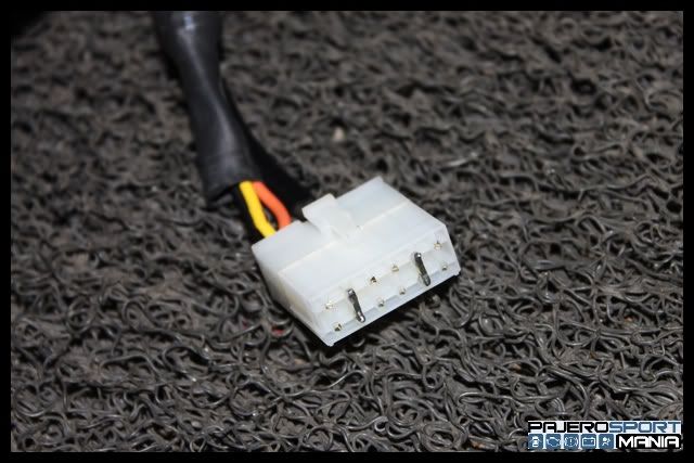

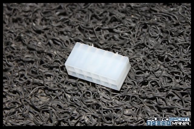

ในชุดจะมีปลั๊กหน้าตาแบบนี้แถมมาด้วย ให้เก็บเอาไว้
และจะใช้ก็ต่อเมื่อมีการนำรถเข้าศูนย์และศูนย์จำเป็นต้องเสียบเครื่องคอมพิวเตอร์ที่ขั้ว OBD ใต้พวงมาลัย
ก็ให้ถอดขั้วที่เสียบใต้พวงมาลัยออก จากนั้นก็นำปลั๊กที่แถมมาเสียบแทนที่ตัวกล่อง
เป็นการยกเลิกการใช้งานกล่องโดยสมบูรณ์
แต่หากวันนึงไม่ต้องการมันแล้ว ต้องการจะถอดออก ก็ทำการถอดปลั๊กที่ในห้องเครื่อง ถอดปลั๊กใต้พวงมาลัย
เก็บสายทั้งหมด ตัวรถก็กลับอยู่ในสภาพเดิม ไม่มีใครรู้ว่าเคยใส่กล่องมา

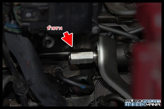

แต่หากมีการทำ step 2 เพื่อให้ใช้ประสิทธิภาพของกล่องให้เต็มที่ จะมีการทำท้ายราง
ซิ่งนั่นหมายถึงว่ามีการดัดแปลงในส่วนนี้แล้ว เพราะฉะนั้นส่วนของท้ายรางและตัวรางก็จะหมดประกันไป
แต่ไม่ต้องเป็นห่วงว่ารางจะเสียจะแตก เพราะทาง iFrit เข้าใจจุดนี้ดี จึงพิถีพิถันในการทำและติดตั้งท้ายราง
เพื่อไม่ให้เกิดปัญหาได้ในอนาคต ซึ่งผมก็มั่นใจในทีมงาน iFrit

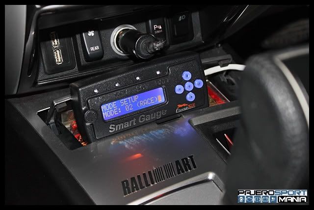

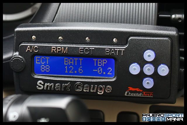

ยังมีอุปกรณ์อีก 1 ตัว ที่แยกขายตางหาก นั่นคือ Smart Gauge รุ่นพิเศษสำหรับกล่อง iFrit

ที่พวกเรายอมเหนื่อยกันมาก็เพราะ  การปรับจูนเทคโนโลยีเข้ากับข้อจำกัดของเครื่องยนต์   ที่มีข้อมูลสนับสนุนอยู่ตลอดเวลา    จึงมีทีมที่ไม่ประสงค์ออกนาม   คอยช่วยเหลือและสนันสนุน  การทดสอบและการ review การใช้งาน   ทุก Step   ทั้ง  1   2   และ 3   เพื่อหาค่าและกำหนดเป็น mode มาตรฐานสำหรับปาเจโร่ สปอต โดยเฉพาะ  ครับ
กรณีหากมีความเสียหายเกิดขึ้นหรือผลจากการใส่กล่อง IFRIT ที่มีการติดตั้งหรือยินยอมจากทีมงานเอง    จนศูนย์ปฏิเสธการรับประกันนั้น    ทางทีมงานมีทางออกและการแก้ไขให้รถของท่านกลับมาใช้งานได้แบบเดิมด้วยอะไหล่แท้และการบริการแบบทันที (**ทั้งนี้ต้องไม่มีการปรับแต่ง  ดัดแปลงเพิ่มเติม   ที่มากกว่าลิมิตควบคุมนะครับ)
แรงแบบอยู่ในข้อจำกัด  ไม่ต้องดูแลมากมายพิเศษอะไร   ไม่ต้องเปลี่ยนอะไหล่อื่นๆรองรับ   ไม่ต้องใช้น้ำมันเครื่องชนิดพิเศษ   ไม่ต้องเปลี่ยนกรองอากาศเปลือยหรือแต่ง    ไม่ต้องเปลี่ยนระบบไอเสียใดๆ    ไม่ต้องขยับบูสหรือหนุนอะไรให้วุ่นวาย    ใน Step 2 ที่แนะนำกันนี้ ครับ
Note : การปรับจูนและเป้าหมายของพวกผม  ไม่ใช่แรงที่สุด  หรือแรงบิดที่มากที่สุด   แต่คือการปรับแต่งเพื่อเอาค่าที่ดีที่สุดของข้อจำกัดในเครื่องยนต์  โดยที่ไม่เปลี่ยนอะไหล่หลักๆ  และไม่ต้องดูแลรักษา   สิ่งที่ต้องการคือ

Smart Gauge จำเป็นหรือไม่  จะใส่หรือไม่ใส่....หรือยังไง ??????
จริงแล้วมันคือเครื่องมือในการวัดค่าต่างๆของรถยนต์เช่น  วัดบูส   วัดความร้อน  วัดแบต  วัดแรงดัน  และอื่นๆอีกมากมาย  รวมไปถึงการตรวจสอบค่าไฟโชว์รูปเครื่องยนต์พร้อมฟังชั่นการลบ code ที่ทำให้ไฟโชว์ได้
**ลำพังคุณสมบัติเท่านี้  จึงทำให้ตัดสินใจกันลำบากว่า  ตกลงแล้วมันจำเป็นหรือไม่   หรือมีก็ได้ไม่มีก็ได้  แต่ถ้ามีไว้ก็ดี  ผมว่าปัญหานี้  หนักหัวสำหรับเพื่อนสมาชิกที่สนใจ ว่า  กระเป๋าจะแหกทั้งที่ต้องให้ได้ของดีๆ ซิครับ   555555
งั้นเรามาฟังทางนี้  ผมกำลังจะพาพวกท่านแหกกระเป๋าซื้อใช้ไว้ในรถกัน  ด้วยเหตุผลไม่กี่ประการ  สำหรับ  Pajero Sport คันงามของพวกเรา   สำหรับข้อดีที่มีมาให้สำหรับ Smart Gauge รุ่นที่ทำมาสำหรับ Pajero Sport  เด่นๆ  ดังนี้
1.ใช้สำหรับวัดค่าทั่วไป (จะดูหรือไม่ดูก็ได้  อย่างน้อยเปิดทิ้งไว้ที่ display วัดความร้อนเครื่องยนต์)
2.มีสัญญานเตือนเมื่อความร้อนสูง  แบตต่ำ  เหยีบบเค้นมากเกินไป   และไฟโชว์ต่างๆ
3.ตรวจสอบเคลียค่า ไฟเครื่องยนต์โชว์สีส้มได้   จากความผิดผลาดต่างๆ
4.เป็นระบบกันขโมยตัดสตาร์ท  คือต้องใส่ รหัส ก่อนทุกครั้งที่จะสตาร์ท (กรณีเราสั่ง lock ระบบ เท่านั้น)
5.หลังจากปรับจูน mode หรือ step เป็นที่เรียบร้อยแล้ว   หากเรามีเจ้าตัวนี้เราสามารถปรับ mode การขับขี่หลากหลายรูปแบบ   ตามการตอบสนอง  ในแบบต่างๆ ด้วยนิ้วจิ้มๆ  เช่น
           5.1 mode 1: ขับขี่คนเดียว  มันส์คนเดียว   อัตราตอบสนอง  ปรู๊ดปราด
           5.2 mode 2: ขับแบบทางยาว   ปลายไหลเร็ว   รอบไม่สูง
           5.3 mode 3: บรรทุกหลายคน  ต้องการแรงบิด แรงม้า  แบบค่อยๆเพิ่ม  ค่อยๆไหล
           5.4 mode  4: ขับขี่บนภูเขา ท่องเที่ยว  เร่งทันใจ  ไต่ยาวๆ
           ***หรือบางท่าน ต้องการเพียง  1-3 mode  หรือแค่  1 กับ 2 ก็จัดให้ได้   ถ้าเรามีเจ้าตัวนี้
**ประมาณว่า  ถ้าชอบขับ mode เดียวก็ไม่ต้องซื้อครับ แต่ lock กันขโมย ตัดสตาร์ท ก็น่าสนนะครับ 5555
(เครดิตพี่อ๊อด ราชรี)

เนื่องด้วยว่าเจ้ากล่องข้าวน้อยของเรา รวมทั้งเจ้าคู่หู Smart Gauge มันรับประทานไฟผ่านขั้ว OBD-II (โอ-บี-ดี-ทู)
ที่อยู่ข้างใต้ ข้างๆที่เปิดฝาถังน้ำมัน อีกทั้งยังเป็นช่องทางให้ Smart Gauge อ่านค่าต่างๆของรถไปแสดงที่หน้าจอ
และเมื่อมันใช้ไฟผ่านขั้ว OBD-II นี้เอง ทำให้ทั้งกล่องข้าวน้อยและ Smart Gauge กินไฟในรถของเราตลอดเวลา
ถึงแม้จะดับเครื่องถอดกุญแจแล้วก็ตาม
ด้วยเหตุนี้เองจึงทำให้กล่องข้าวน้อยของเราอุ่นตลอดเวลาเมื่อเอามือไปสัมผัส

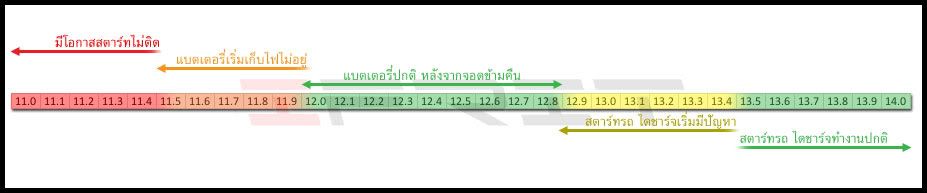

ที่หน้าจอ Smart Guage ให้ดูที่  BATT ขณะยังไม่ได้สตาร์ทรถ บิดกุญแจ on แล้วรอซักครู่
แต่หากสตาร์ทรถจะเห็นค่าที่เพิ่มขึ้น
สามารถเอามาตีความได้คร่าวๆตามภาพนี้ครับ
นั่นคือหากต้องการดูสุขภาพของแบตเตอรี่ของเรา ก็ให้ดูหลังจากที่ดับเครื่องแล้วซัก 4-5 ชั่วโมง
หรือถ้าให้ดีก็จอดรถข้ามคืนแล้วค่อยมาอ่านค่า
ค่าของแบตเตอรี่ที่ปกติก็จะอยู่ระหว่าง 12-12.8 โวลท์
หากต่ำกว่า 12 โวลท์ แสดงว่าแบตเราเริ่มเก็บไฟไม่อยู่แล้ว เริ่มจะเสื่อมแล้ว แต่ก็ยังใช้ได้ ยังพอจะสตาร์ทรถได้
แต่ระวัง เพราะเรามีกล่องข้าวน้อยและ Smart Guage อยู่ในรถ มันอาจจะแอบกินไฟไปจนถึงจุดวิกิตได้
นั่นคือหากต่ำกว่า 11.5 โวลท์ลงมา หากจอดทิ้งไว้หลายวัน มีโอกาสจะสตาร์ทรถไม่ติดได้นะครับ
มาดูตอนสตาร์รถบ้าง เวลาที่สตาร์ทรถแล้ว จะดูสุขภาพของแบตเตอรี่ไม่ได้
แต่จะดูได้เพียงแค่ว่า ไดชาร์ท ของรถมีปัญหาหรือไม่
หากค่าที่อ่านได้อยู่ในช่วง 13.5 โวลท์ขึ้นไป
แสดงว่าไดชาร์ททำงานปกติ หากต่ำกว่านั่น แสดงว่าไดชาร์ทมีปัญหา เตรียมปรึกษาศูนย์ได้เลยครับ

หากเป็นตรง smart gauge สายไฟเลี้ยงคือเส้นสีส้มขวาสุด   สามารถใส่ switch ได้จุดนี้
ถ้าต้องการเนียนๆ  ก็ถอดขั้วมาติดต่อได้  โดยใช้เข็มเย็บผ้า  แทงเขี้ยว  ก็หลุดแล้ว
ตัวอย่าง
หากเป็นที่หัว OBD   สายไฟของกล่อง Smart guage คือสายสีส้ม ที่นำเอาสาย cat5e มาทำ แข็งไปหน่อย
**ส่วนสายสีเหลือง คือสายที่ไปเลี้ยงกล่อง Ifrit  อย่าผิดเส้นนะ
