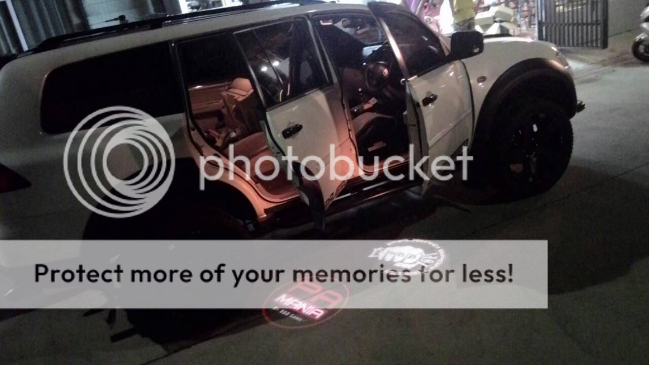

มาอีกแหละ!  ของเล่นใหม่จาก BBB.gang
เครดิตโลโก้ : พี่เจมส์ เต่าดำ
สวัสดีเพื่อนสมาชิกปามาเนีย
พูดถึงของเล่นแบบนี้ที่ลองใช้งานมาแล้วจากของเล่นในบ้านเราที่มีขายกันนั้นได้เคยซื้อหามาเล่นก็พบปัญหาบางประการในการใช้งาน  เช่น
- ขนาดไม่เหมาะสมกับพื้นที่ใต้ขอบประตู Pajero sport
- ใส่แล้วไม่สนิท เพราะใต้ประตูเรามีมุมเอียง
- ความหนาของขอบหน้าเลนส์หนาจนเสียดสี เวลาปิดประตู
- หลอดมีความร้อนสูงและความสว่างแค่ 3 Watt
- แสงที่ได้จากหลอด LED ธรรมดาให้ความสว่างน้อยเกินไป  ทำให้ส่องสีแดงและขาวไม่เป็นธรรมชาติ
- หลอดขนาด 5, 7 watt ร้อนจน film ละลายในระยะยาว
จนในที่สุดทดลองสั่งมาหลายแบบ เช่น ขนาด 24 มม >>23มม>> 22 มม >>>> 18 มม    ก็ไม่ลงตัว    เลยติดต่อเมืองแห่งการผลิตสินค้าพวกนี้เมื่อกลางปี 56 และได้ชุดทดสอบมาเมื่อต้นปี 57  และได้ปรับแก้ไขจนสรุปเป็นขนาดที่ต้องการเฉพาะรวมถึงหลอดที่ใช้งานเมื่อตอนกลางปี57    จนเพิ่มเติมเรื่องการทำ film logo แบบบิ้วอินเพื่อง่ายต่อการติดตั้งและการรวมแสงที่คมและไม่กระจายออกข้างfilmจึงสรุปมาเป็นแบบที่เสนอมานี้    ส่วนเรื่องfilmหากมีการละลายหรือเสียหายสามารถเปลี่ยนชิ้นใหม่ได้เพราะหลอดเป็นแบบถอดประกอบได้ด้วย  มาชมวิธีการติดตั้งที่สามารถเอาไป DIYเล่นกันได้  ดีกว่าครับ
Re: DIY : Bag Bomb Boom & Pa Mania Welcome Light !
« ตอบกลับ #1 เมื่อ: 24 สิงหาคม 2015, 17:59:03 »
เครื่องมือที่ต้องใช้
1. ไขควงแฉก...................เพื่อถอดน็อตฝาประตู  แต่ไม่ต้องถอดประตู
2. คีมปากแบน...................เพื่อบีบตัวต่อสาย
3. คีมต้ด หรือ กรรไกร..........เพื่อตัดเคเบิ้ลไทร์ และปลอกสายไฟที่หลอด LED
4. สว่านมือ  หรือ  สว่างไฟฟ้า  ตัวเล็กๆแบบจับถนัดมือเดียว
อุปกรณ์ที่มีมาให้ในชุด
1. หลอด 4 ชุด  ( logo ละ 2 ชุด )
2. ตัวต่อสายชนิดไม่ต้องตัดต่อสายไฟรถ  8 ตัว
3. หัวเจาะโฮซอร์  ขนาดเท่าหลอดไฟ   1 ตัว
4. เคเบิ้ลไทร์ รัดเก็ยสาย  4 เส้น
« ตอบกลับ #2 เมื่อ: 24 สิงหาคม 2015, 18:31:20 »
วิธีการติดตั้งใช้งานด้วยตนเอง
แนะนำวิธีการต่อสายไฟ
เริ่มจากถอด Fuse ตัวนี้ออกก่อน (ไฟหรี่เพดาน) ...ใช้อุปกรณ์ตัวสีขาวที่อยู่ที่ฝาเปิดช่องfuseเป็นตัวดึงออกและใส่กลับ
**ประตูหน้า เอาไขควงถอดน็อตแฉกที่ร่องมือจับประตูเวลาเปิดปิดเอาน็อตออกแต่ไม่ต้องเอาครอบสวิทสีเงินนั้นอกมา   สำหรับประตูหน้ามีน็อตแฉกอีกตัวที่มุมฝาด้านนอก  รวมประตูหน้าบานละ 2 ตัว
**ประตูหลัง เอาไขควงถอดน็อตแฉกที่ร่องมือจับประตูเวลาเปิดปิดเอาน็อตออกแต่ไม่ต้องเอาครอบสวิทสีเงินนั้นอกมา   ประตูหลังมีบานละ  1 ตัว
ถ้ามีอุปกรณ์แงะตัวนี้ก็นำมาใช้  ถ้าไม่มีเอาไขควงแบนปิดสก็อตเทปกันเป็นรอยที่หัวไขควงก่อนแทงแล้วงัด
ถ้าไม่มี จะใช้มือก็ได้นะครับ  เกี่ยวเอาแล้วกระตุกๆเข้าหาตัวก็ออกเช่นกัน
เอามือล้วงบิดหลอดไฟออก  แค่ครึ่งรอบก็หลุดแล้ว
เอาหัวโฮซอร์ ใส่สว่านแล้วเล็งเพื่อเจาะ
เล็งแนวขอบสันของแผงประตูด้วยนะครับ  เอาให้เจาะแล้วห่างขอบสัก 2 มม  กำลังสวย
เสร็จแล้วเอาสายไฟมาร้อยเพื่อใส่หลอด
แล้วร้อยจนสุด แล้วยัดหลอดเข้ารู
Note : ช่วงเกลียวจะโตกว่าตัวหลอดประมาณ 1-1.5มม.  จะยัดลำบากหน่อย
แนะนำให้เอาหัวโฮซอร์ มาบานช่องนิดหน่อย อย่ามากเดี๋ยวหลวม
เสร็จแล้วร้อยใหม่อีกครั้ง
แล้วร้อยแหวนเพื่อล็อกหลอดให้พอแน่นเข้าไปในสาย
แหวนมีมาให้ 2 อัน  แนะนำให้ใช้แค่วงเดียวก็พอเพราะขอบประตูเราหนา  ใช้แหวนได้วงเดียวกำลังแน่นพอดี
เมื่อเรียบร้อยแล้วก็จัดการต่อสายกัยสายไฟหรี่ส่องทางที่ประตูรถได้เลย
- ไฟจากรถที่ขั้วหลอด   สีแดง      เป็น  +12VDC
- ไฟจากรถที่ขั้วหลอด   สีน้ำตาล   เป็น  Groud หรือ -12VDC
- สายไฟจากหลอด LED   สีดำ      เป็น  +
- สายไฟจากหลอด LED   สีแดง      เป็น  -
หรือลองเช็คตามนี้  ก่อนเอาคีมแบนบีบล็อคสายไฟ
เสร็จแล้วก็เก็บสายด้วยเคเบิลไทร์ที่ให้มา  ประตูละ 1 เส้น
หลังจากใส่ Fuse แล้วเช็คแสงและก็ปรับมุมหลอด   แต่ผมปรับแบบเอียงหาผู้โดยสารเวลาเปิดประตูจะได้เอียงให้อ่านได้พอดี
เวลาแง้มประตู ไฟนี้จะส่องลงบนบันใดเพลทของเราอย่างสวยงาม
เวลาเปิดประตู ก็จะบ่งบอกตัวตนของปามาเนียได้ชัดเจน 5555
เมื่อหมุนปรับหลอดได้มุมเหมาะสมพอใจตามที่ชอบแล้ว  ก็ล็อคแหวนที่บอกว่าให้ใส่แค่วงเดียวแล้วประกอบคืน
**แนวเลนส์และขนาดขอบหน้าเลนส์  เป็นชนิดสั่งทำพิเศษใส่ได้พอดีแป๊ะ
ส่วนการใช้งานนั้นก็ตามสะดวก จะสลับตำแหน่งก็ตามความสมัครใจได้เลยครับ
ขอให้สนุกกับการ DIY นะครับ.......
