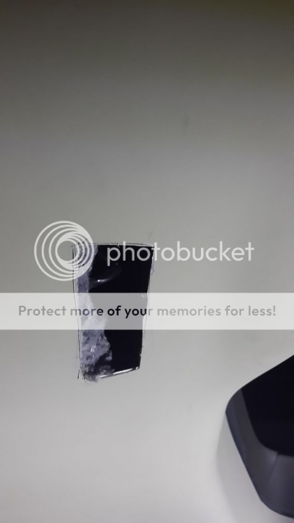

เอากรอบไฟมาทาบ มาร์คเพื่อเจาะเลย
ผมใช้ cuter เจาะนำเพื่อเปิดร่อง
ตำแหน่งที่ผมเจาะนี้จะบาลานกับโหนกปัดน้ำฝน   แต่ไม่ได้อยู่กึ่งกลางฝาท้ายนะ  เพื่อมุมมองที่ลงตัว  พออยู่กลางฝาท้ายแล้วมันไม่บาลายกับโหนกนี้
เพื่อนๆคงงงว่าทำไมผมไม่ถอดฝามาทำน่าจะง่ายกว่า  อย่างที่บอกแหละครับมันง่ายไป 5555   ป่าวหรอกพอดีกรอบไฟผมนั้นต้องใช้พื้นที่ด้านหลังประมาณ 1 นิ้ว
ผมเลยเจาะเล็มปาดแบบค่อยๆขยายความกว้าง  หากติดอุปสรรคอื่นๆผมจะได้เลือกที่จะเปลี่ยนไฟรุ่นอื่นมาใช้
คีมตัด+คัทเตอร์ ผมถนัดมากกับการเจาะพลาสติก
มองดูที่ถนนรถยังติดอยู่  งั้นเจาะต่อไปเพื่อเปิดรู  แล้วเอานิ้วควานดูว่าติดอะไรไหม
อากาศบนลานจอดกำลังเย็นสบาย  ทำไปมีความสุขไป
เรียบร้อยแล้ว  เปิดช่องสำเร็จ

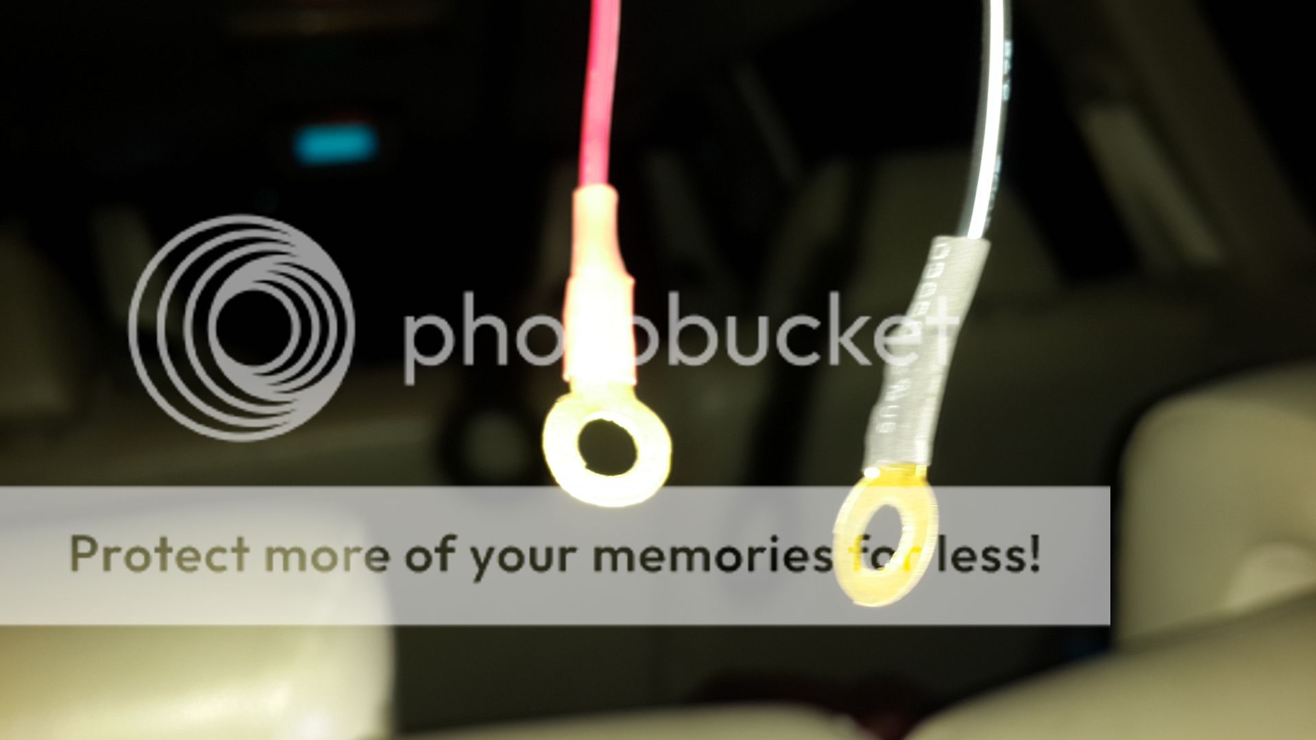

จับสายไฟมาเข้าหางปลาเสียเลย
เสร็จแบบง่ายดาย
สว่างถูกใจ  ท้ายรถผมไม่มืดแล้ว
มุมที่ต้องการแสงไฟ ได้ดังใจหวัง (พอดีส่วนตัวผมไม่ค่อยชอบแสงสีขาวจัดจากหลอด LED มันสว่างเกินไปปละแสงไม่ soft แบบนี้ )
มองจากภายในรถสว่างซ่ะใจเลย
เสร็จแล้ว Happiness +++++  :sd01: :sd01: :sd24: :sd24: :sd10: :sd10: :sd10:
